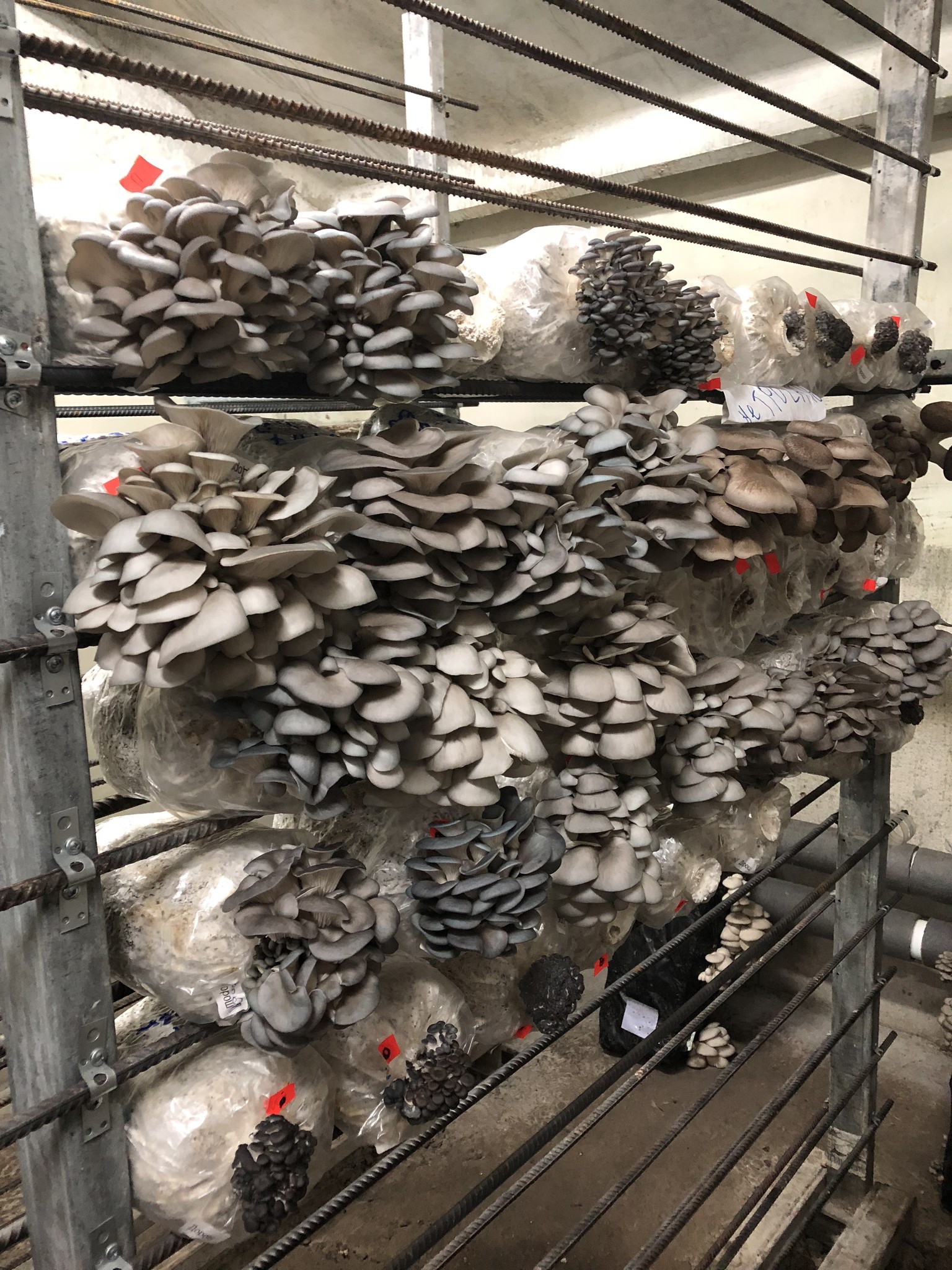

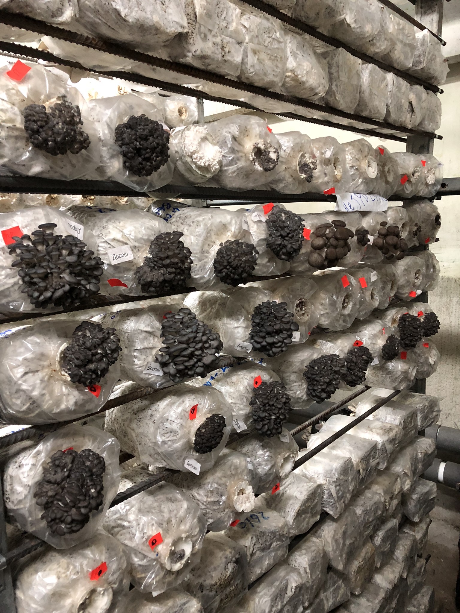

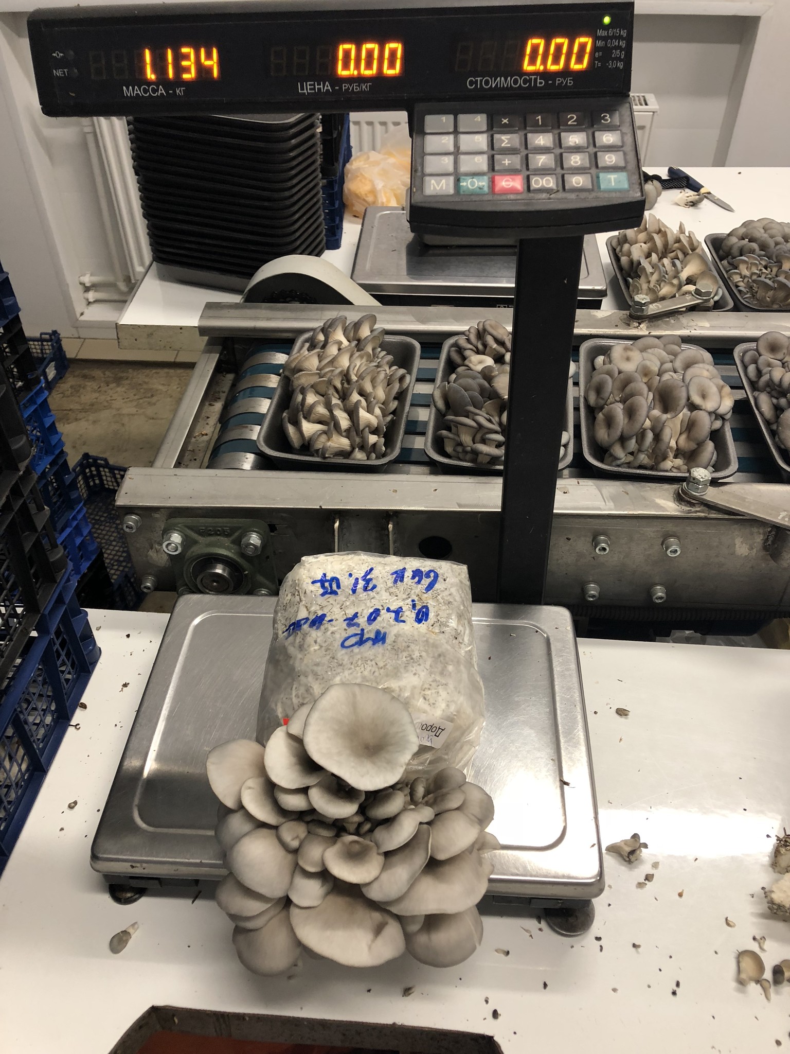

Узнав про это, я порылся в своих фото-архивах, и прикрепляю оттуда три фото (см. ниже). На этих фотках видна поверхность зерновок моего мицелия (зерновки положил на мокрую туалетную бумагу в 18ч.00мин., а фото сделал на следующий день в 09ч.00мин.) Видно, что опушение (через 15 часов) активно появилось на всей поверхности, а не только в щелях зерновок. Так что и в рамках моей более дешёвой технологии, свершаются такие же эффекты, как и на импортном мицелии.
Абсолютную биологическую чистоту мицелия, равно как и особые свойства, связанные с этой чистотой, на фото показать нельзя, поэтому попробую показать это Вам каким-то другим способом - позже - в процессе дальнейшего нашего общения. Я уверен, что придумаю, как это сделать.
В первом приближении показалось, что зерновой мицелий моей формации, имеет основное своё конкурентное преимущество в своей дешевизне - казалось, что по остальным показателям, этот мицелий вряд-ли даст что-то революционное, в сравнении с импортными, и даже с некоторыми достойными отечественными аналогами. А все аналоги дают примерно одинаковую картину - субстрат после тоннелей имеет один известный максимум продуктивности - стерильный субстрат имеет другой известный максимум. Другие способы приготовления субстрата имеют большие риски инфицирования субстрата - приводят к большой нестабильности экономических показателей.
